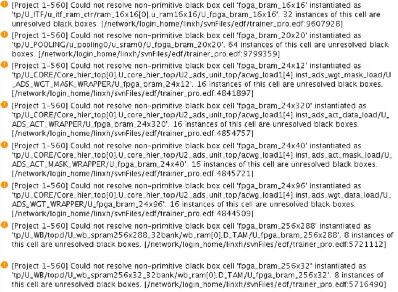

可是无论直接综合.edf,还是把IP文件ADD进工程里,都会报以下截图所示的criticalwarning
该如何解决?这种EDIF+IP的工程能否得到timingreport?
A1
Synplify 生成的EDIF作为顶层文件加入Vivado工程(Post-synthesis Project), 直接link,无需再做综合. 这种方式生成的工程也有时序报告的(report_timing_summary).

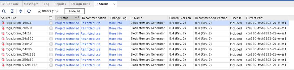

创建了一个Post-synthesis Project,然后把Synplify 生成的EDIF作为顶层文件加入,然后加入IP,可是所有的IP都带锁,看IP Status是project restricted。

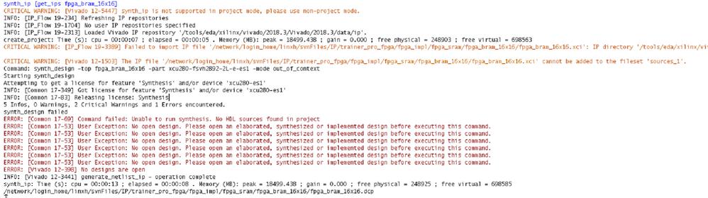

UG896有一条note说“请确保在读入 IP 时,从原先生成 IP 的输出文件的位置读取 XCI 文件,或者也可以读入 XCI 文件,然后使用synth_ip 命令生成 IP。因为这个IP是别的用户生成的,我没有修改权限,所以我把他的整个IP的工程拷到我的用户下,再从中读取XCI文件的,结果还是restrict。我又尝试了重新综合IP,但是试了synth_ip和create_ip_run命令都失败了
A2
你看到的Note是针对RTL project的(顶层是RTL 文件),但是你现在的工程是Post-Synthesis 工程,在这种工程里,IP不能以XCI的形式读入, 需要的IPOOC run 产生的DCP文件。请重新为这些IP生成一个RTL project,导入XCI后再跑IP各自的OOC run
