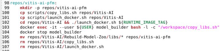

Vitis AI 运行时库打包
截至目前,Vitis AI 运行时库在 docker 容器中提供。虽然可以将 facedetect 的源代码复制到运行时 docker 中编译,但本教程将街上另一种方法,支持用户在 petalinux 中构建,无需使用 docker 进行构建(在主机上至少第一次创建库时仍然需要运行时 docker)。该方法是将依赖项从 docker 复制到本地库中,该库在 petalinux 构建期间由 Yocto reciperecipe获取。生成文件目标如下所示:
yoctu
该目标的主要任务是:1) 准备 docker 和主机之间共享的目录 2) 在 docker 容器内执行 scripts/copy_libs.sh 脚本并 3) 清理。scripts/copy_libs.sh 脚本只是将 docker 容器中交叉编译环境中的一些库和报头文件复制到 repos/Vitis-AI/Rebuild-Model-Zoo/libs 目录中。 完成后,生成文件会将其组织为 repos/vitis-ai-pfm。在稍后的步骤中,Petalinux recipe 将选取这些文件并插入到目标的 rootfs 中。

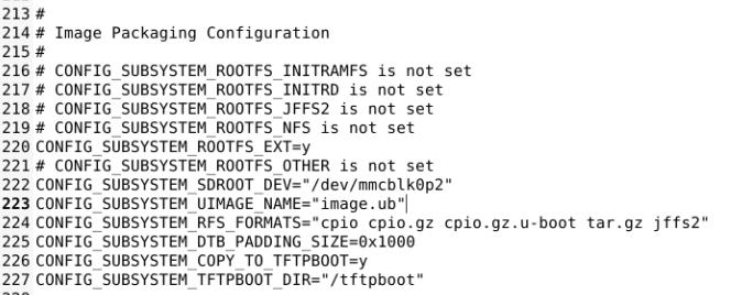

  •   Rootfs 设置为 EXT4 分区,位于 /dev/mmcblk0p2 (SD 卡的第二个分区)
rootfts

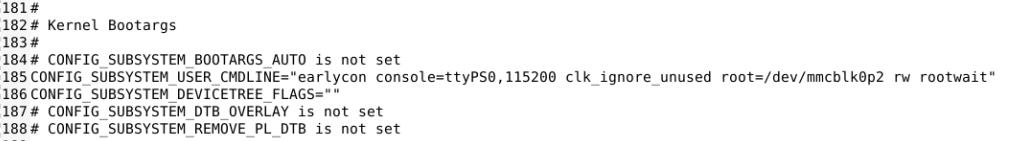

  • 内核引导参数修改为从 /dev/mmcblk0p2 挂载 rootfs
rootfs

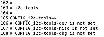

  • i2c-tools 已启用,这对调试很有用
i2c

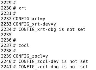

  • xrt, xrt-dev 和 zocl 支持加速
xrt

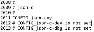

  • json-c 用于 DPU 元数据
json-c

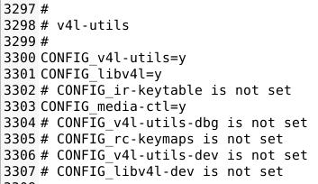

  • v4l 和 media-ctl 用于配置图像采集管道
v4l-media-ctl

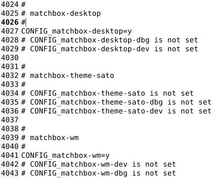

  • X11的火柴盒桌面和窗口管理器
matchbox

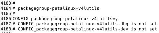

  • V4l 软件包组
v4l-package

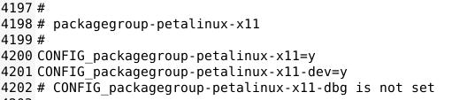

  • 用于显示的 X11 软件包组
x11

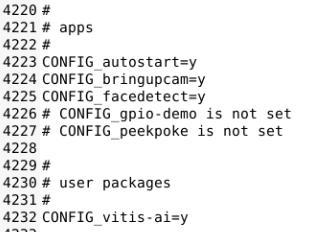

  • 自定义应用和recipe已启用
custom-apps

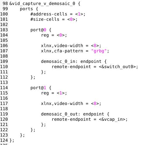

MIPI RX 子系统和 Demosaic 通常通过适当的设计设置连接
mipi-rx
mipi-rx-2

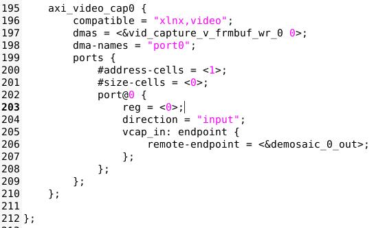

Demosaic 的输出为 Framebuffer Write IP 提供视频捕获节点
frame buffer

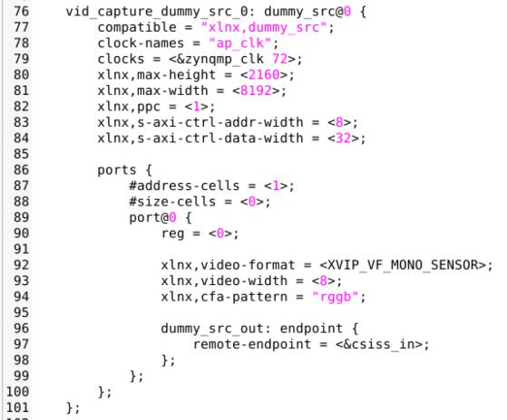

  3. 自定义驱动实现充当虚拟源代码以满足流水线
最终选择上面的选项 3 用于最纯净的实现。此驱动程序在 repos/dummy_src_driver 中作为内核补丁提供。

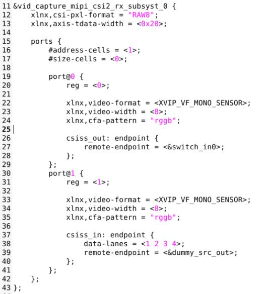

该 dummy_src 驱动程序还需要一个器件树节点。由于其实现是基于赛灵思 TPG 驱动程序,因而属性相似。
dummer-src

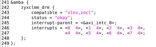

最后,需要向 ZOCL 驱动程序发送有关 AXI 中断控制器可用的中断信息
zocl

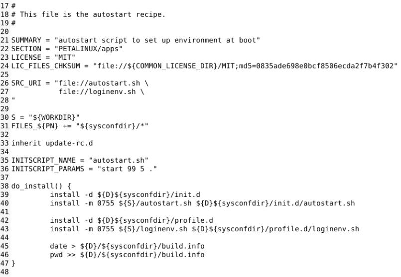

petalinux/recipes/autostart 是 Yocto recipe,它将一些初始化脚本插入到自动运行的根文件系统中。
petalinux/recipes/autostart/autostart.bb 为recipe本身,如此处显示
auto-start
使用 Vitis AI 为基于 GMSL 摄像头的人脸检测加速第三部分
此recipe由 Petalinux 选取并在构建期间由 Yocto 后端处理。SRC_URI 变量指示安装到 rootfs 中的两个文件(autostart.sh 和 loginenv.sh)。 INITSCRIPT_NAME 和 INITSCRIPT_PARAMS 是关于 update-rc.d 如何处理插入 autostart.sh 作为初始化脚本的说明。do_install() 回调可处理将脚本安装/复制到目标 rootfs 中的 /etc/init.d 和 /etc/profile.d。

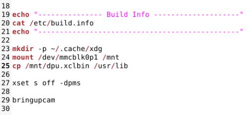

autostart.sh 脚本本身如下所示
autostart.sh
注意,dpu.xclbin 是从 SD 卡上的第一个分区复制到 /usr/lib 中的。当 facedetect 应用运行时,XRT 会对其定位并加载。

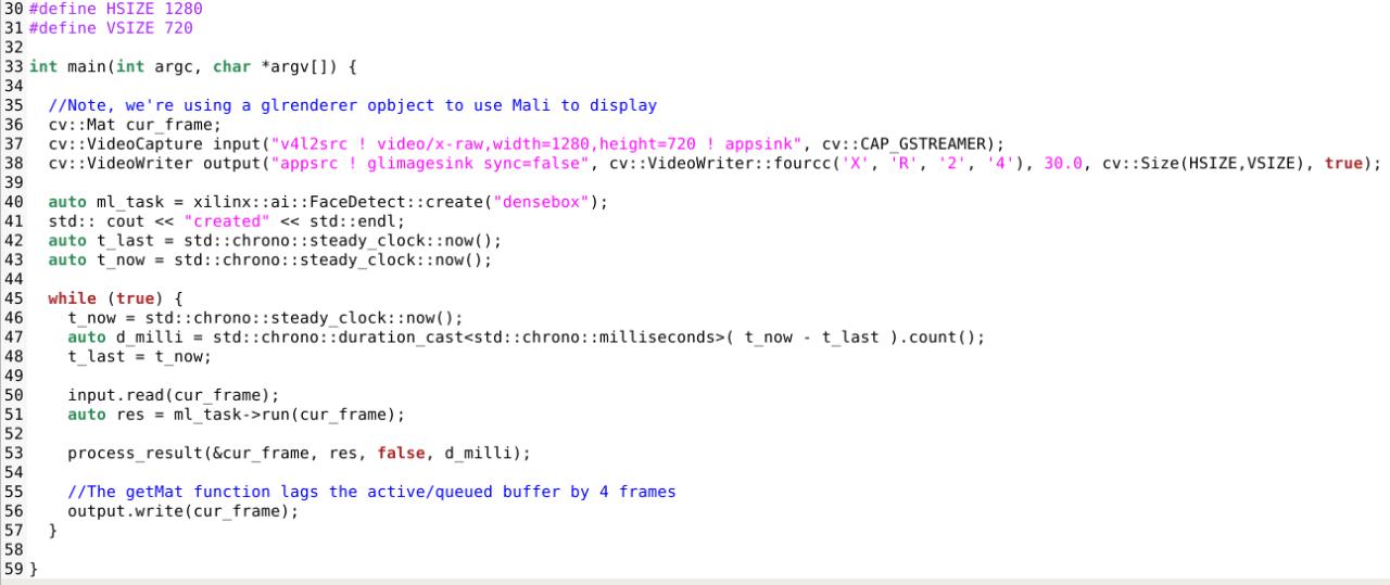

Facedetect 应用是本教程的主要应用。main() 函数如下所示
facedetect
OpenCV VideoCapture 分类用于从 Gstreamer 捕获流水线中捕捉帧。默认情况下,v4l2src 使用 /dev/video0。cur_frame Mat 对象通过 ml_task(其本身是一个 xilinx::ai::FaceDetect 对象)传递给 DPU。人脸检测算法的输出传递给 process_result() 函数,该函数使用 OpenCV rect() 函数绘制边界框。最终输出帧写入 OpenCV VideoWriter 分类,再到 Gstreamer 显示管道,该管道使用 Mali GPU 将显示渲染到 Displayport 接口(glimagesink 插件)上。XR24 是对应于所用 RGB 像素格式的源代码。 详情见 https://linuxtv.org/downloads/v4l-dvb-apis/uapi/v4l/videodev.html#videodev

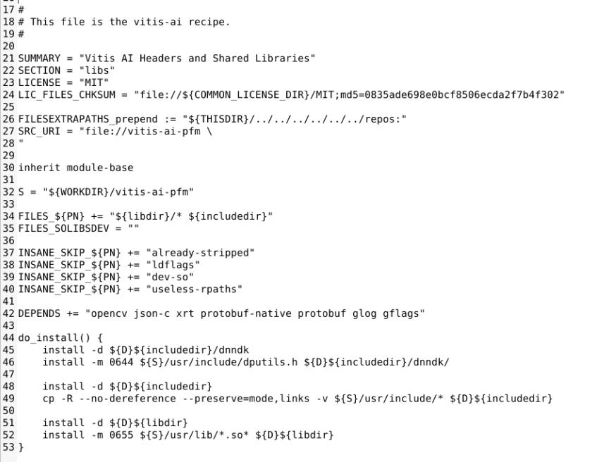

Vitis AI库recipe
petalinux/recipes/vitis-ai 只包含一个 bitbake recipe,如下所示
vitis-ai-library
注意,FILESEXTRAPATHS_prepend 和 SRC_URI 指向之前创建的 repos/vitis-ai-pfm。有许多依赖项和配置可以对这些库进行打包。随后将运行时依赖项安装到目标 rootfs 中。
