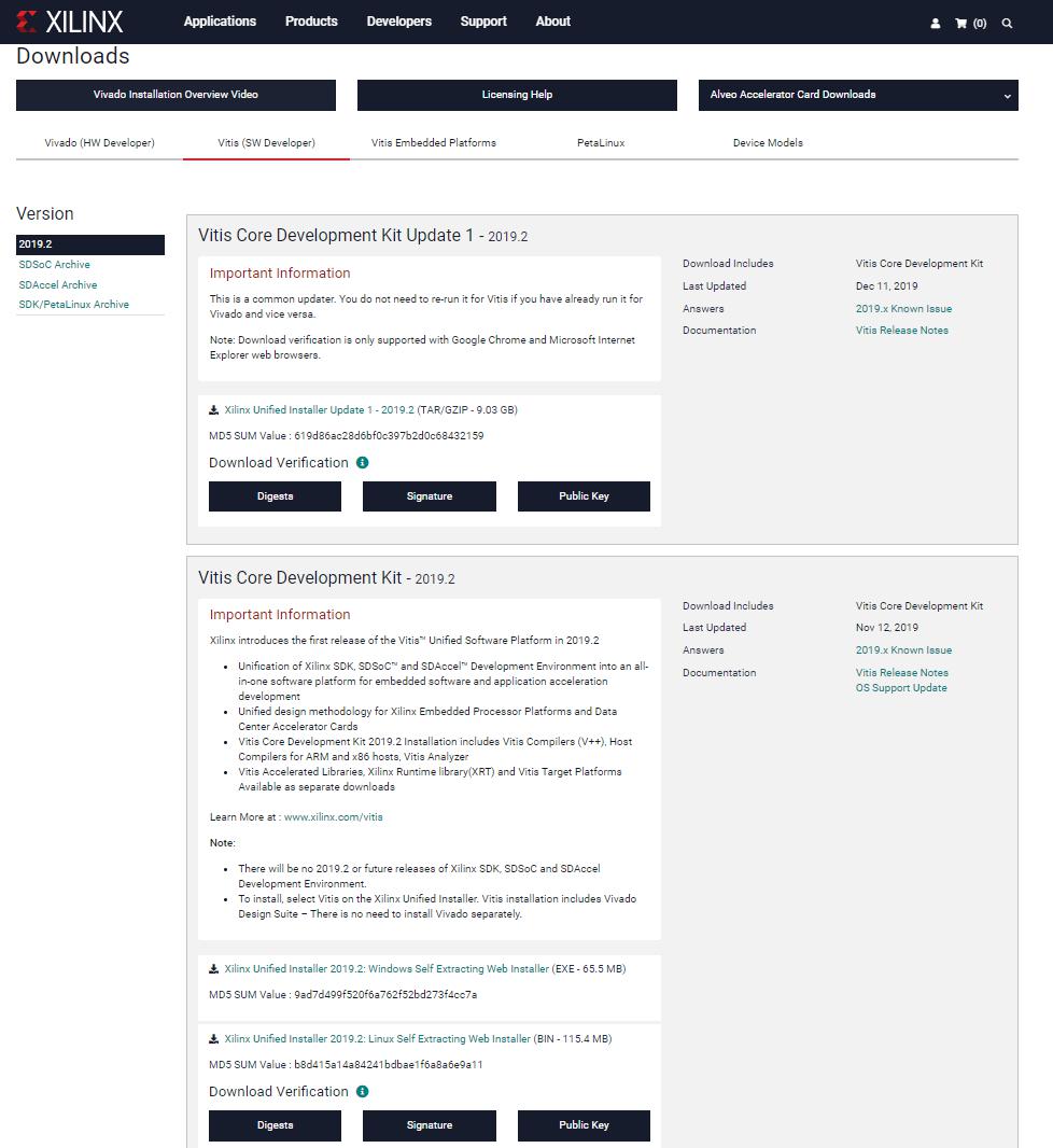

Vitis
2. 运行 xsetup 脚本来启动安装程序

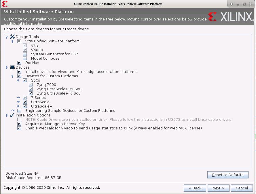

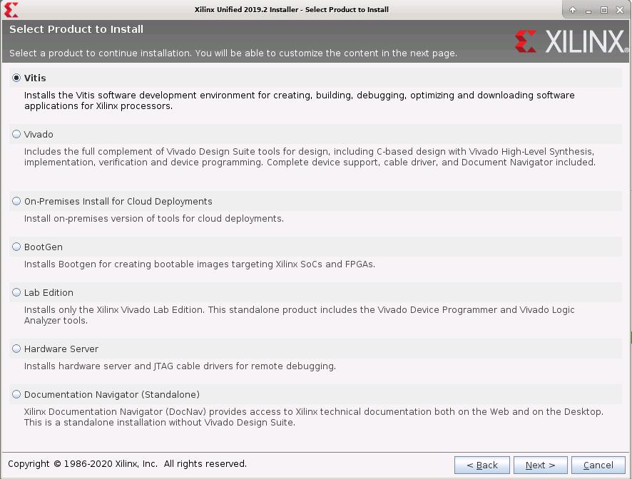

3. 使用所需设置继续安装程序,并突出显示以下说明
在“选择要安装的产品”页面,选择 Vitis
在 Vitis 统一软件平台页面,确保启用 Vitis、Vivado、为 Alveo 和赛灵思边缘加速平台安装器件、Zynq Ultrascale+ MPSoC

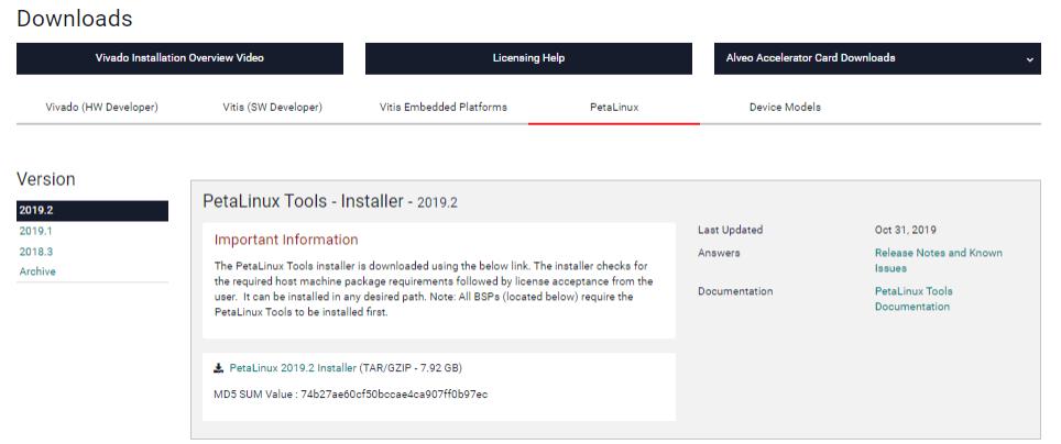

Petalinux
2. 按照 UG1144 安装所有必备的库
3. 运行 petalinux-v2019.2-final-installer.run 进行安装
