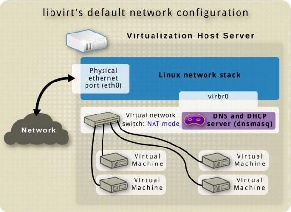

配置网络
认情况下,KVM 会创建一个虚拟交换机,该交换机显示为使用192.168.122.0/24的名为 virbr0 的主机接口。
关虚拟交换机的信息,请参见 https://wiki.libvirt.org/page/VirtualNetworking.
Libvirt’s-Default-Network-Configuration
Libvirt 的默认网络配置由 libvirt.org 提供
当使用以下 ip 命令时,应该可以从主机看到此接口:
~$ ip addr show virbr0
12: virbr0:  mtu 1500 qdisc noqueue state DOWN group default qlen 1000
link/ether 52:54:00:34:3e:8f brd ff:ff:ff:ff:ff:ff
inet 192.168.122.1/24 brd 192.168.122.255 scope global virbr0
valid_lft forever preferred_lft forever

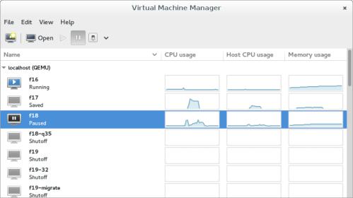

从 GUI 测试
virt-viewer 实用程序为客户 OS 打开一个基础窗口。请注意,除了发送键之外,它不会给您任何控制。如果您想要用于管理 KVM 的完整 GUI,请使用 virt-manager,如 https://virt-manager.org/上所述。
virt-manager
如果要安装并启动 virt-manager 请运行以下命令:
    sudo apt-get install qemu-system virt-manager
    virt-manager
virt-manager 为创建或管理客户 OS 提供了方便的接口。您使用 virt-install 从 CLI 创建的任何客户 OS 也会显示在此列表中。

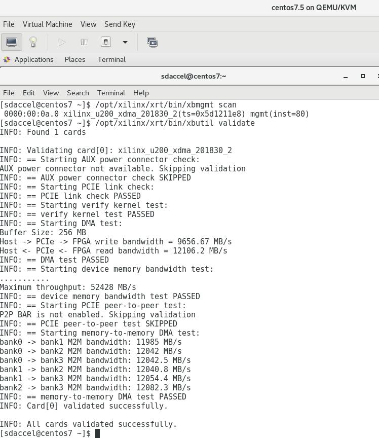

3.      如果要获取在您的系统上安装的 Alveo 数据中心加速器卡列表,请运行以下 XRT 命令。以下示例显示系统上安装了两个卡:
    $/opt/xilinx/xrt/bin/xbmgmt scan
    *0000:af:00.0 xilinx_u280-es1_xdma_201910_1(ts=0x5d1c391d) mgmt(inst=44800)
    *0000:3b:00.0 xilinx_u200_xdma_201830_2(ts=0x5d1211e8) mgmt(inst=15104)

如果在启动 VM 时您已安装正确的 XRT 和 Shell,那么您应该可以直接使用 U200。
