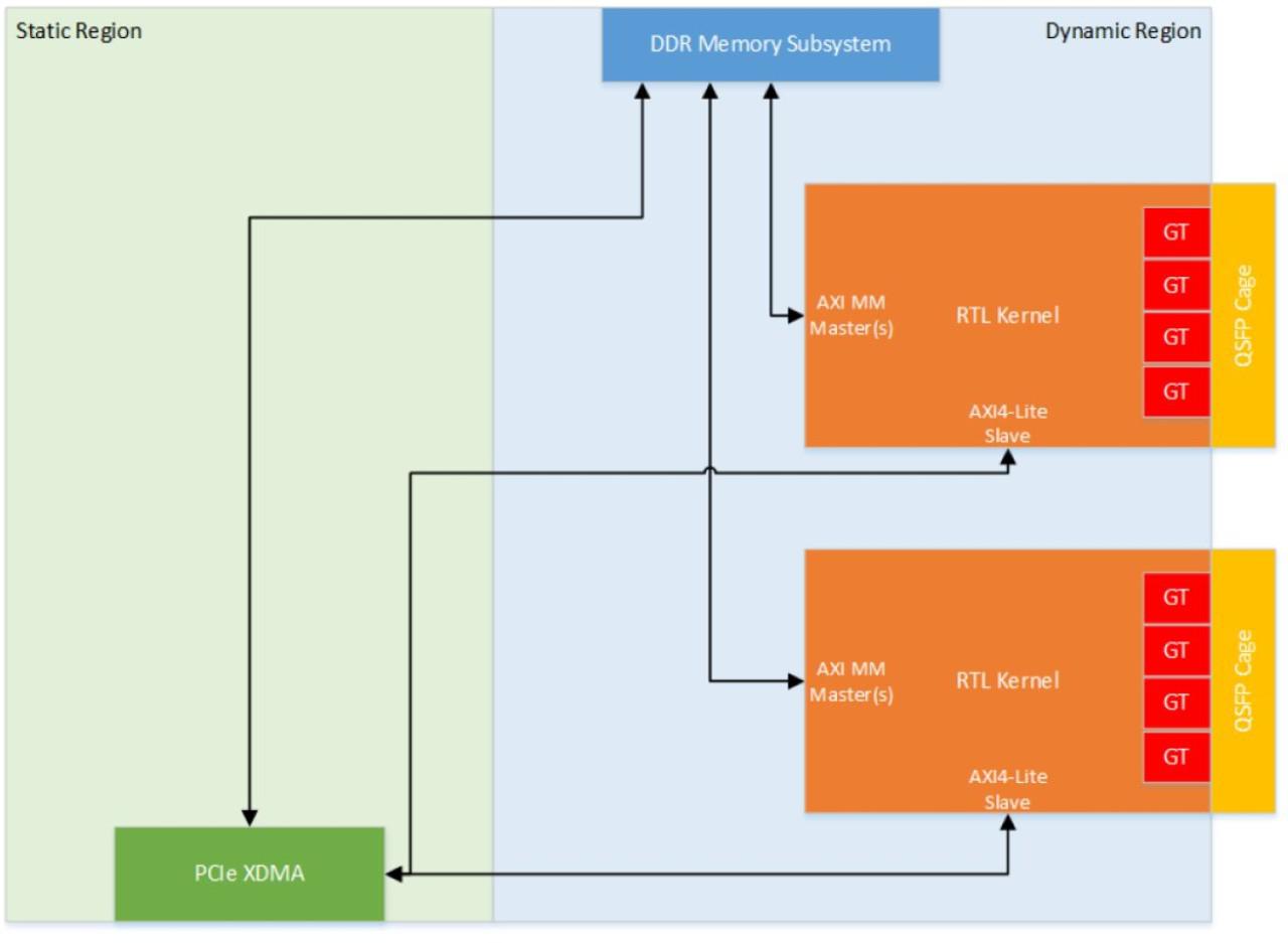

下面是一个基于 Alveo U200 数据中心加速器卡的内核示例。本 shell 示例演示了两个 RTL 内核(动态区域)。动态区域的大小取决于所使用的 PL 资源,包括 LUT、DSP、IO 和存储器。AXI 接口部署用于 RTL 内核、本地存储器子系统和主机存储器之间的数据传输。静态区域依赖于平台,并提供到主机系统和主机存储器的网关。
– U200 XDMA QSFP Shell Example

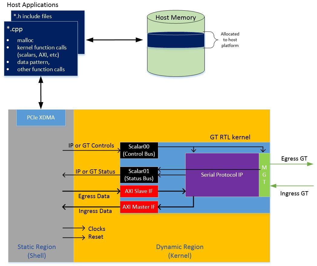

在上述 U200 XDMA Alveo 平台的基础上,提出了一种简单的 GT 内核平台架构:
  • 静态区域 (shell):在平台中提供,它包括
    • PCIe XDMA 接口
    • AXI 主接口
  • 动态区域(内核)
    • 一个带有 AXI Streaming接口的串行协议 IP(如 Aurora 或GT 向导)
    • 一个 64 位 AXI 主接口,用于传输通过收发器传入的入口数据
    • 一个 64 位 AXI 从接口,用于在主机应用中传输用户创建的出口数据(如 C++ 代码)
    • 一个 64 位 scalar00,供用户应用控制(如 GT 回送)内核
    • 一个 32 位 scalar01,供内核向用户应用发回报告(例如链接)
Transceiver RTL Kernel Architecture
为了简化设计,平台上采用了两个64位AXI Streaming 接口进行数据传输。如果需要本地存储器,Alveo U200 卡上的 DDR 存储器可以与存储器映射 AXI 接口和内核中的存储器控制器一起使用。
在内核中添加标量寄存器以方便对收发器进行直接访问。Scalar00 是用于驱动收发器输入的 64 位控制寄存器。Scalar01 是由收发器输出驱动的 32 位状态寄存器。未使用的位被保留,如果需要,可用于串行协议 IP 中的附加控制/状态信号。

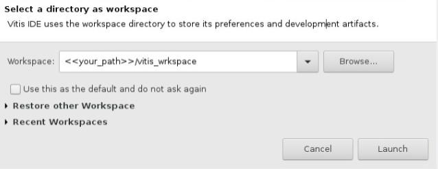

创建您的工作区,然后单击“Launch”

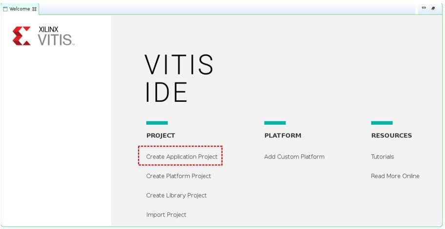

在 Welcome 页中选择“Create Application Project”

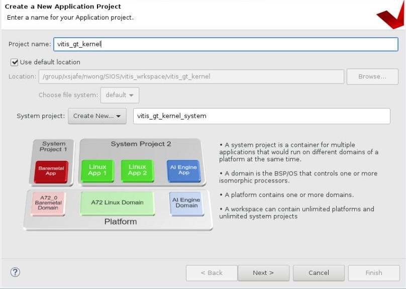

命名新的应用项目(例如 vitis_gt_kernel),然后单击“Next”
article_pic_03

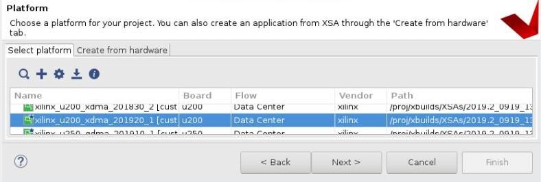

为项目选择一个平台,然后单击“Next”
article_pic_04

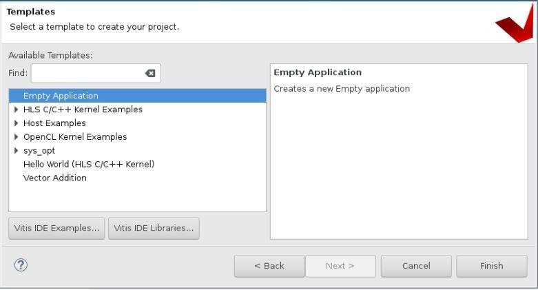

选择模板创建项目(空白应用),然后单击“Finish”

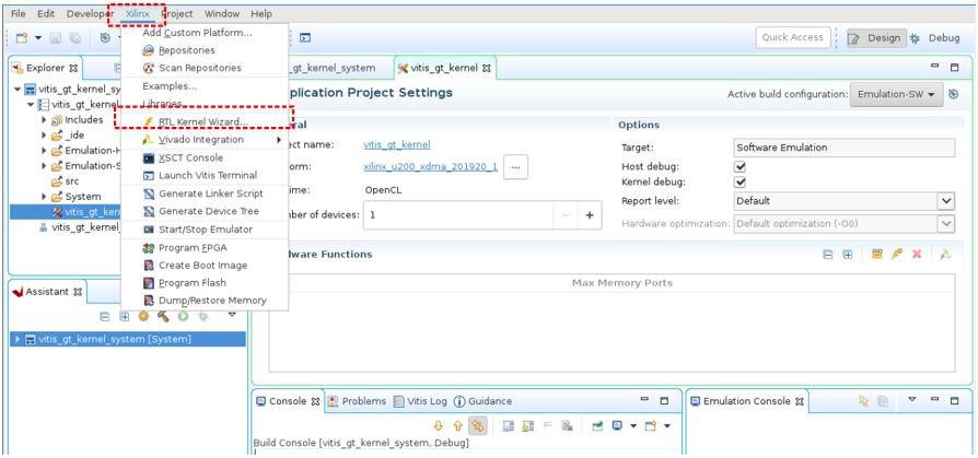

当 Vitis 工作区 GUI 出现后,选择“Xilinx”选项卡,然后单击“RTL Kernel Wizard”
article_pic_06

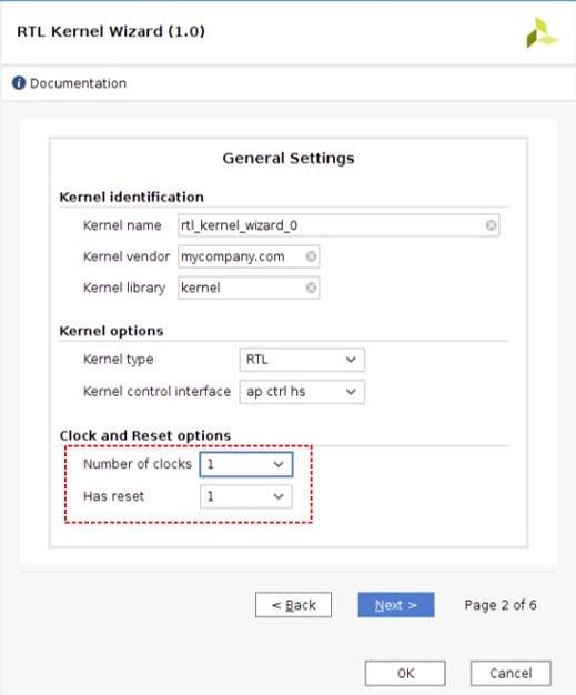

  • 第 2 页:常规设置,选择所需的时钟数和重置数,然后单击“Next”

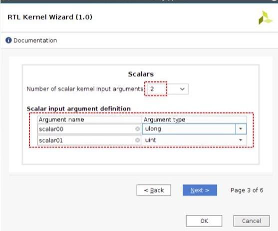

  • 第 3 页:设置标量定义,然后单击“Next”

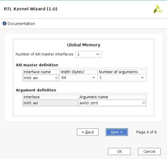

  • 第 4 页:选择 AXI 主接口的数量和名称(这针对的是 shell 中的全局存储器),然后单击“Next”
article_pic_09

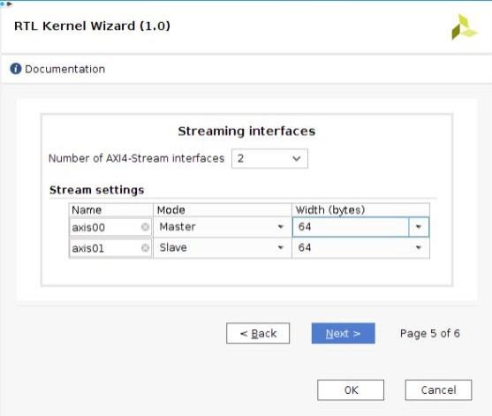

  • 第 5 页:选择 AXI4-Streaming 流接口(本示例针对一个主接口和一个从接口),然后单击“Next”
article_pic_10

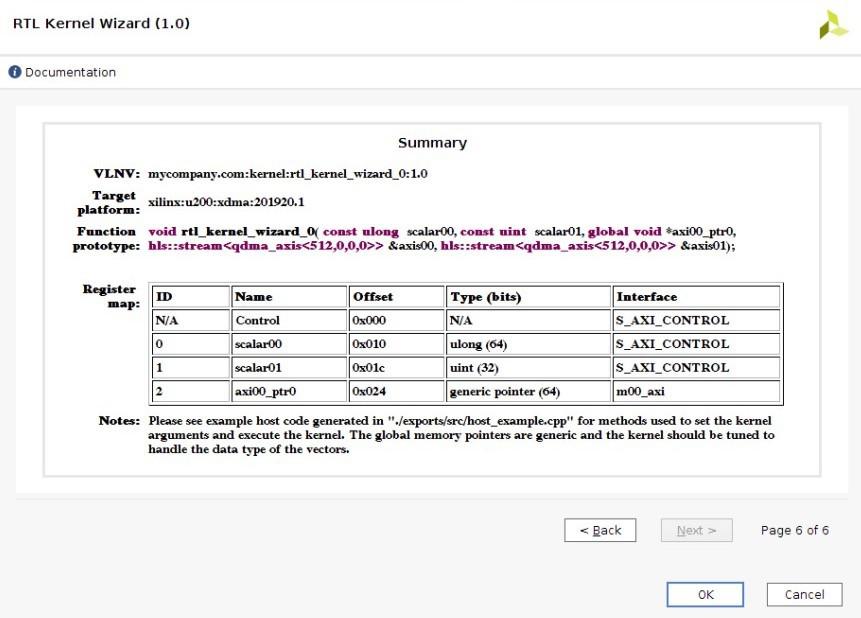

  • 第 6 页:这是摘要页,它显示了该内核的函数原型,此函数将被纳入 Vitis 环境,并且可以用于主机应用编码使用(请注意,由于没有映射到主机存储器,所以寄存器映射表中没有显示 2 个 AXI4-Streaming 流接口),然后单击“OK”

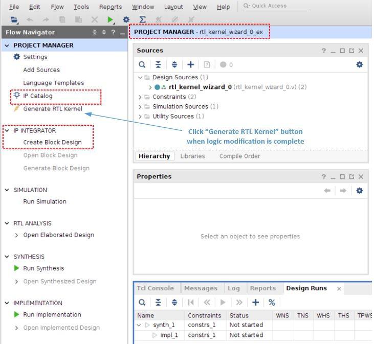

  • Vitis 将完成 RTL 内核向导并启动 Vivado。这可能需要超过一分钟的时间
 对于创建了内核向导的 Vivado 项目,您可以使用 IP 目录(RTL 设计流程)或 IP 集成器(IPI 设计流程)添加串行协议 IP 和定制逻辑
article_pic_12
选择所需的封装选项,然后单击“OK”。生成完成后,单击“Yes”退出 Vivado。在 Vitis RTL 内核导入信息弹出窗口中单击“OK”

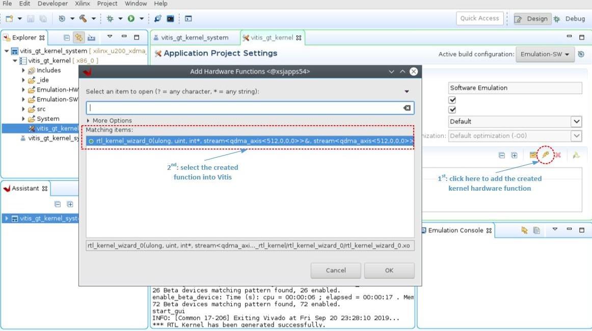

返回 Vitis 项目 GUI 后,添加创建的硬件功能,然后单击“OK”

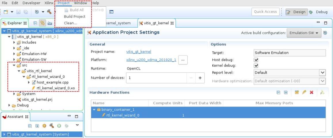

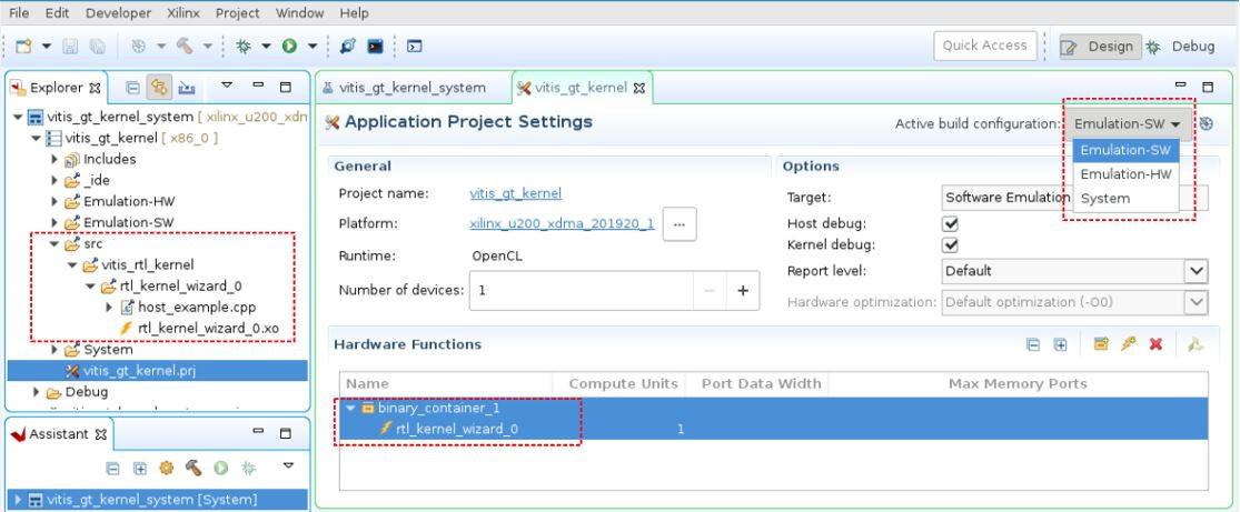

现在导入了内核设计(如 src 文件夹所示)。您可以选择 3 个激活的生成配置选项中的其中一个选项:
  • Emulate-HW: 硬件仿真
  • Emulate-SW: 软件仿真(比模拟硬件更快)
  • 系统:构建硬件
article_pic_15
单击“Project”选项卡,然后单击“Build Project”生成所需的配置

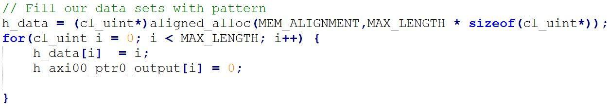

上图显示 Vitis 生成host_example.cpp(主机应用代码),用户可以通过修改来定制其测试流程
主机示例代码创建内核,为主机中的标量和 AXI Stream 分配存储器,分配发送到 GT 内核的出口数据,从 GT 内核读取入口数据,并将读取的数据与初始数据进行比较。下面的代码示例取自示例应用,用户可以修改出口数据分配。

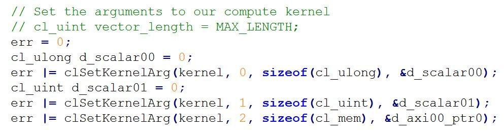

  • 将参数设置为内核函数调用
cpp_01
cpp_02

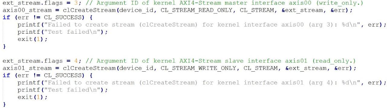

  • 分配 AXI4 Stream:axis00(主、入口)和 axis01(从、出口)
cpp_03
  • 将用户数据模式分配给 h_data(出口数据)

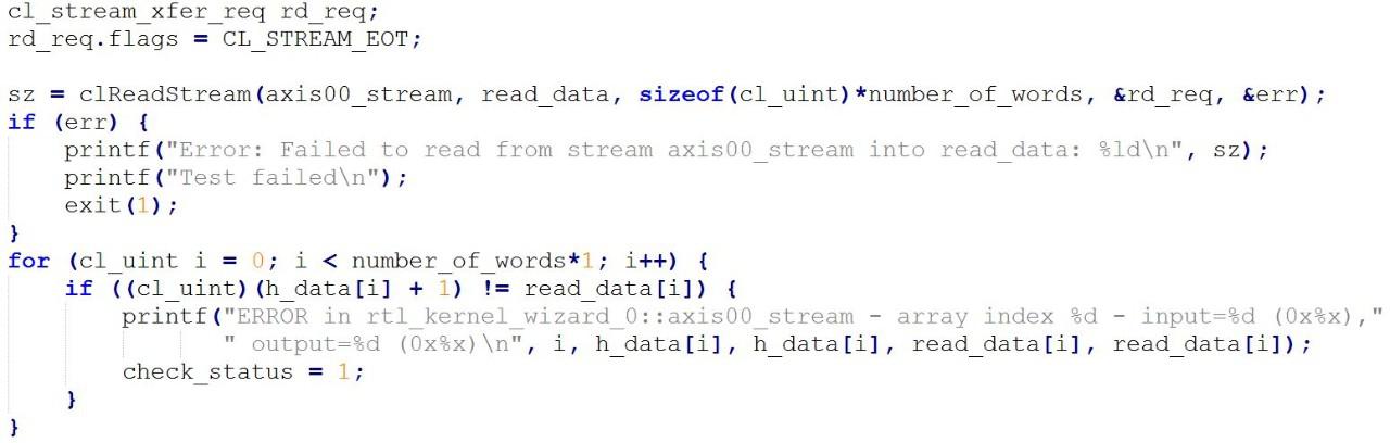

  • 内核函数调用,并将入口数据与用户数据模式 (h_data) 进行比较
cpp_05
