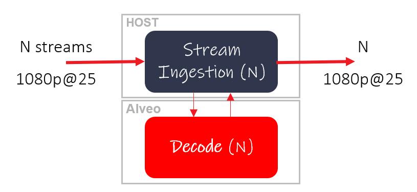

此插件在 Alveo 卡上实现了几个视频解码器,每个解码器可以处理多个通道,最多 4 个。
Fig 1: Multi-stream video decode through Alveo card
图1:通过 Alveo 卡进行多流视频解码

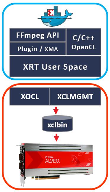

FFmpeg API 与赛灵思媒体加速器 (XMA) 和赛灵思运行时 (XRT) 进行交互。在较低级别上,XOCL 和 XCLMGMT(分别是用户和管理物理驱动程序)通过 PCIe 链路访问卡(见下图 2)。有关这些驱动程序、XMA 和 XRT 的更多信息,请参见: https://xilinx.github.io/XRT/2019.2/html/index.html.
Fig.2: The FFmpeg stack and Alveo cards
图2:FFmpeg 堆栈和 Alveo 卡

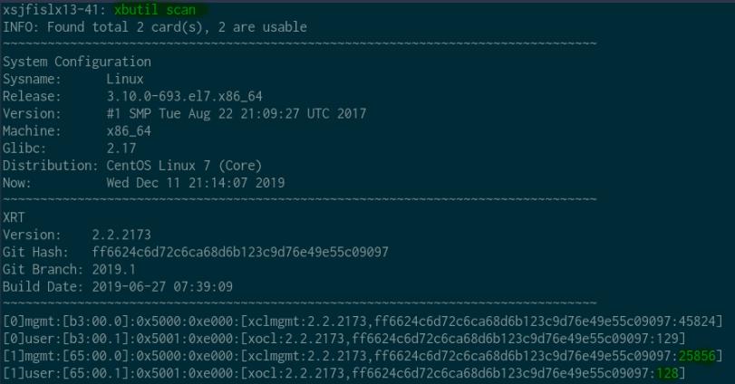

我们的测试系统有两个 Alveo 卡,我们需要访问端口信息来确定卡的用户和管理端口。可以通过输入“xbutil scan”来提取该信息(见下图4):
Fig 3: xbutil scan to access xclmgmt and xocl addresses
图3:通过 xbutil scan 访问 xclmgmt 和 xocl 地址
在我们的案例中,我们选择以标识码 [1] 为目标卡,我们确定图 4 中报告底部列出的参数,并通过“docker run”的 –device 选项使用它们来启用 PCIe 访问。
