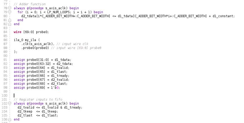

3. 在创建的 RTL 内核示例项目中,修改 rtl_vadd_example_adder.v 文件以插入您刚才创建的 ILA 核。
4. 在设计中实例化 ILA 核并与探测信号建立连接。
修改后的代码如下:
modified-code
