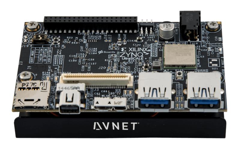

本项目采用Ultra96开发板测试SVM算法的软件和加速版本。

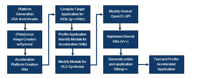

工具流程
创建嵌入式加速应用涉及多个步骤,每一步之间都彼此关联,而且每一步也存在自身的规则和限制。以下列出关键的阶段、子阶段以及所需的工具。
平台生成
  • FPGA/IPI 创建 :: Vivado
  • Petalinx/Linux Linux生成 (SYSROOT) :: Petalinux
  • 加速平台生成:: Vitis
应用编译/剖析
  • 编译源代码用于嵌入式ARM处理器  :: GCC/Vitis
应用加速/内核开发
  • 过HLS/OpenCL剖析修改指定的C/C++代码
  • 在FPGA结构中实现内核 (Vitis/HLS/Vivado)
验证/测试
  • 在嵌入式硬件上运行加速应用
  • 剖析并与原始性能进行比较

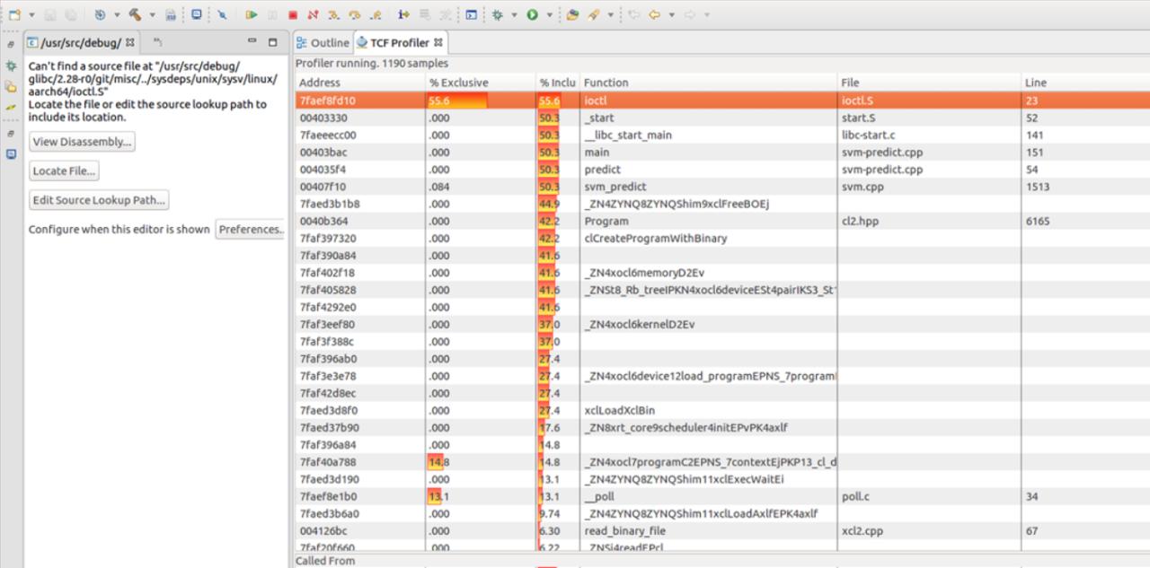

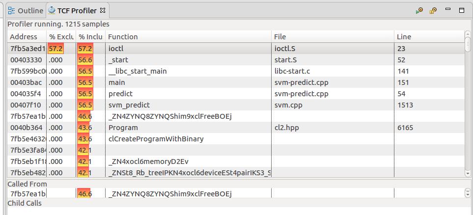

  29. 一旦程序开始运行,您会看到功能执行剖析,如下所示:
在第12-c步中,我们添加svm_predict功能到待加速的二进制容器中。为了提供剖析比较,该项目的构建并未加速svm_predict功能。未加速测试结果见图4。
Non-accelerated run
图5给出了svm_predict映射到硬件加速的软件绘图。可以看到,加速功能事实上比非加速版所耗用的执行时间更长。
Accelerated run
