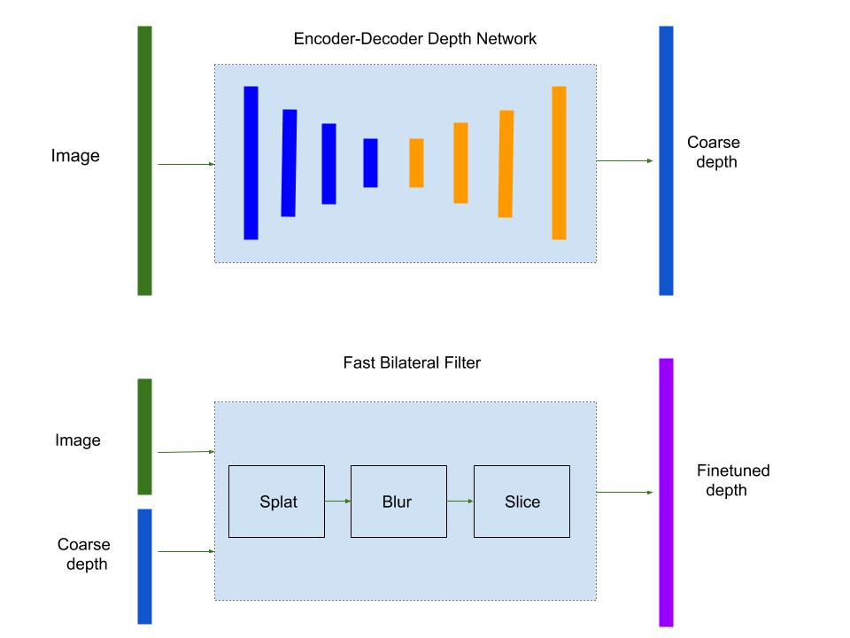

推断管道
Nod.AI 使用编码器—解码器网络对给定图像进行粗略的深度估算,随后采用双边滤波器对深度图进行微调。
fig_1
Nod.AI 的快速双边滤波器将输入 RGB 图像作为“参考”图像,并将预测的深度图作为“目标值” t ,并将一些深度图的像素置信作为 c 。目标是通过重组置信大的输入深度图来微调输入深度图,同时保持平滑并紧密对齐基准图像的边缘。
Nod.AI 采用 “splat/blur/slice” 程序加速双边滤波。将像素值“泼洒”到网格上的一小组顶点上(软直方图操作),随后顶点值被模糊了,过滤后的像素值通过模糊顶点值的“切片”产生(插值)。

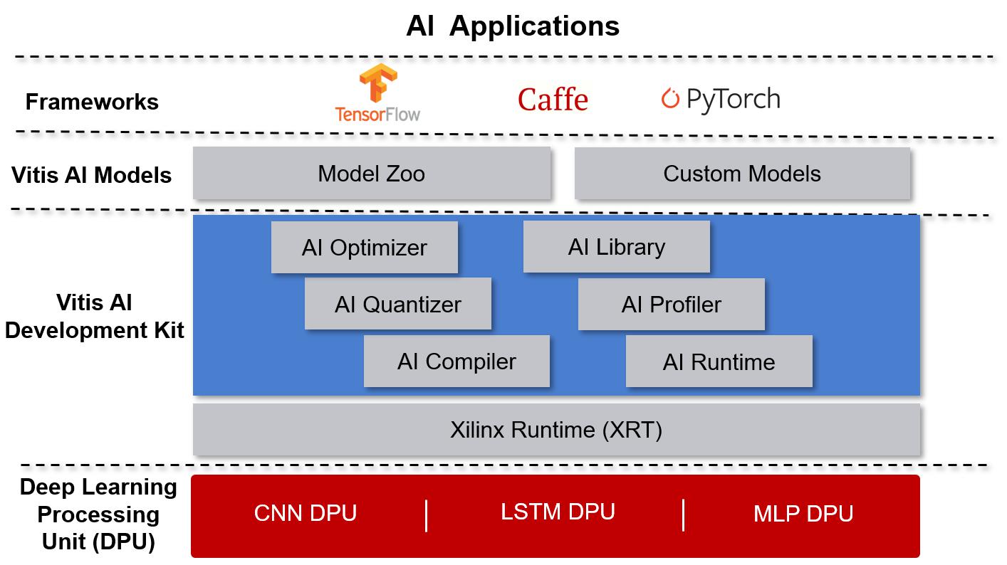

Vitis AI 和 DPU
Vitis AI 开发环境加速赛灵思硬件平台上的 AI 推断,包括边缘设备和 Alveo 加速器卡。它由优化的 IP 核心、工具、库、模型和示例设计构成。在设计过程中就考虑到高效性和易用性,能充分发挥赛灵思 FPGA 和自适应计算加速平台(ACAP)上的 AI 加速潜力,也能让不具备 FPGA 知识的用户更轻松地开发深度学习推断应用,把底层 FPGA 和 ACAP 的复杂问题以抽象的方式展现出来。
fig_2 (1)
赛灵思深度学习处理器单元( DPU )是一款专用于卷积神经网络的可编程引擎。该单元包括寄存器配置模块、数据控制器模块和卷积计算模块。DPU 有专用指令集,能让 DPU 在众多卷积神经网络中高效工作。DPU IP 可集成为选定的 Zynq-7000 SoC 和 Zynq UltraScale + MPSoC 器件的可编程逻辑(PL)中的组模块,并直接连接到处理系统 (PS)。
Nod.AI 在赛灵思边缘设备上部署深度估算解决方案,包括 ZCU102 和 ZCU104 。还可将深度估算解决方案部署至  Alveo U50  等云端设备上。

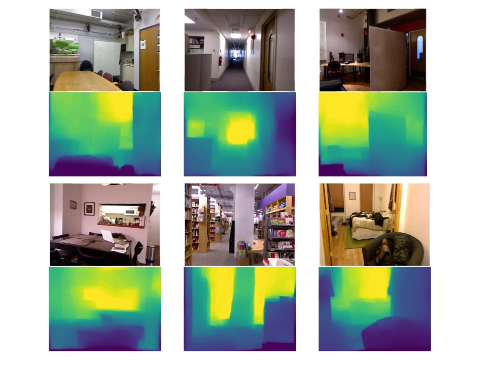

性能:
以下给出 Nod.AI 深度估算在赛灵思 ZCU104 开发板上的运行原理。通过深度涂色来显示距离,颜色越深表明距离越近,颜色越浅则表明距离越远。
fig_4
